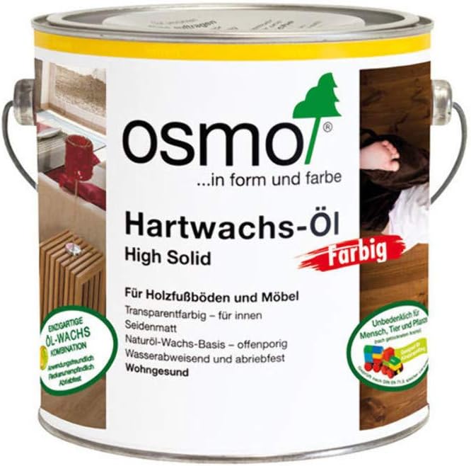

          • #49755
            KlausV
              Meinst du dieses?
              • #49758
                  Ja.
                  Vorsicht beim Zwischenschliff. 400er Körnung oder Feiner nehmen und ganz sanft, am besten von Hand, schleifen.

              • #49754
                KlausV
                  Danke für die Tipps.
                  OSMO Hartwachsöl mit Farbpigmenten wäre im Moment mein Favorit, da einfach und schnell  umsetzbar.
