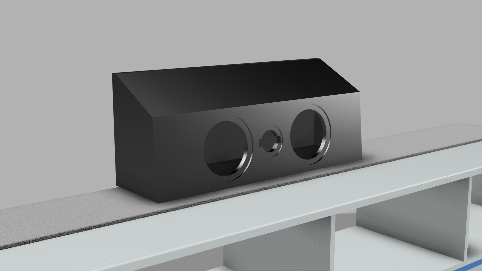

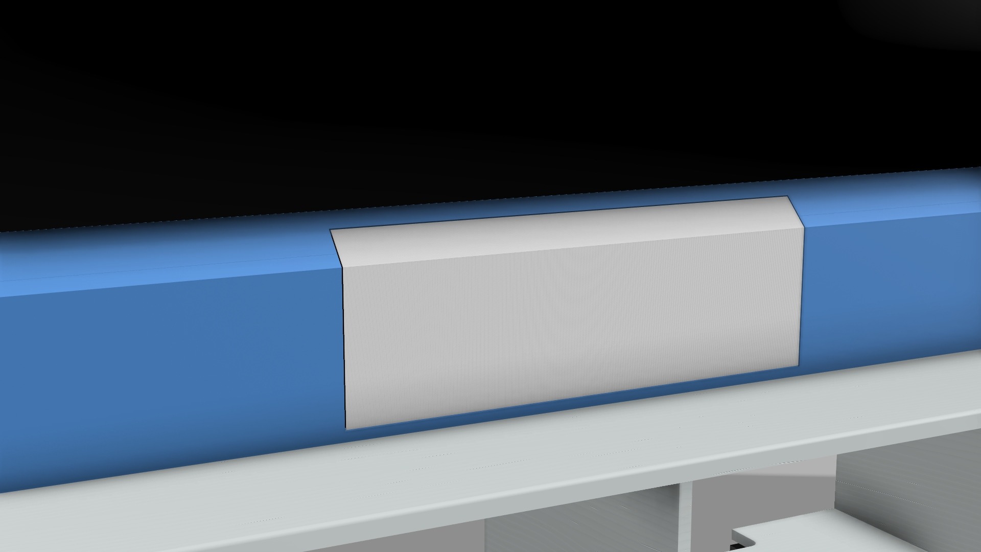

                                      Was ich auf jeden Fall jetzt als Erstes bauen werde, ist der Center, denn dieser muss in meine neue TV-Wand integriert werden. Zur Verdeutlichung habe ich ein paar Bilder aus meiner aktuellen CAD-Planung der Wand angehängt.

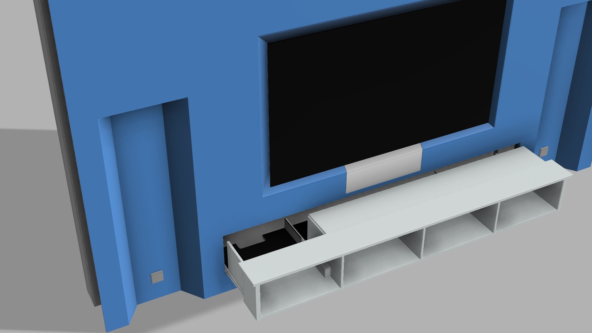

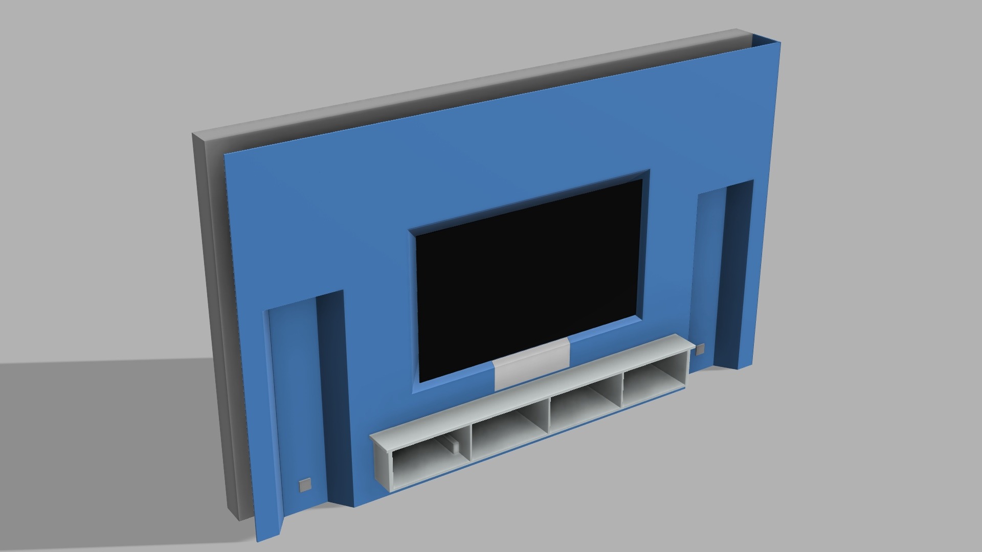

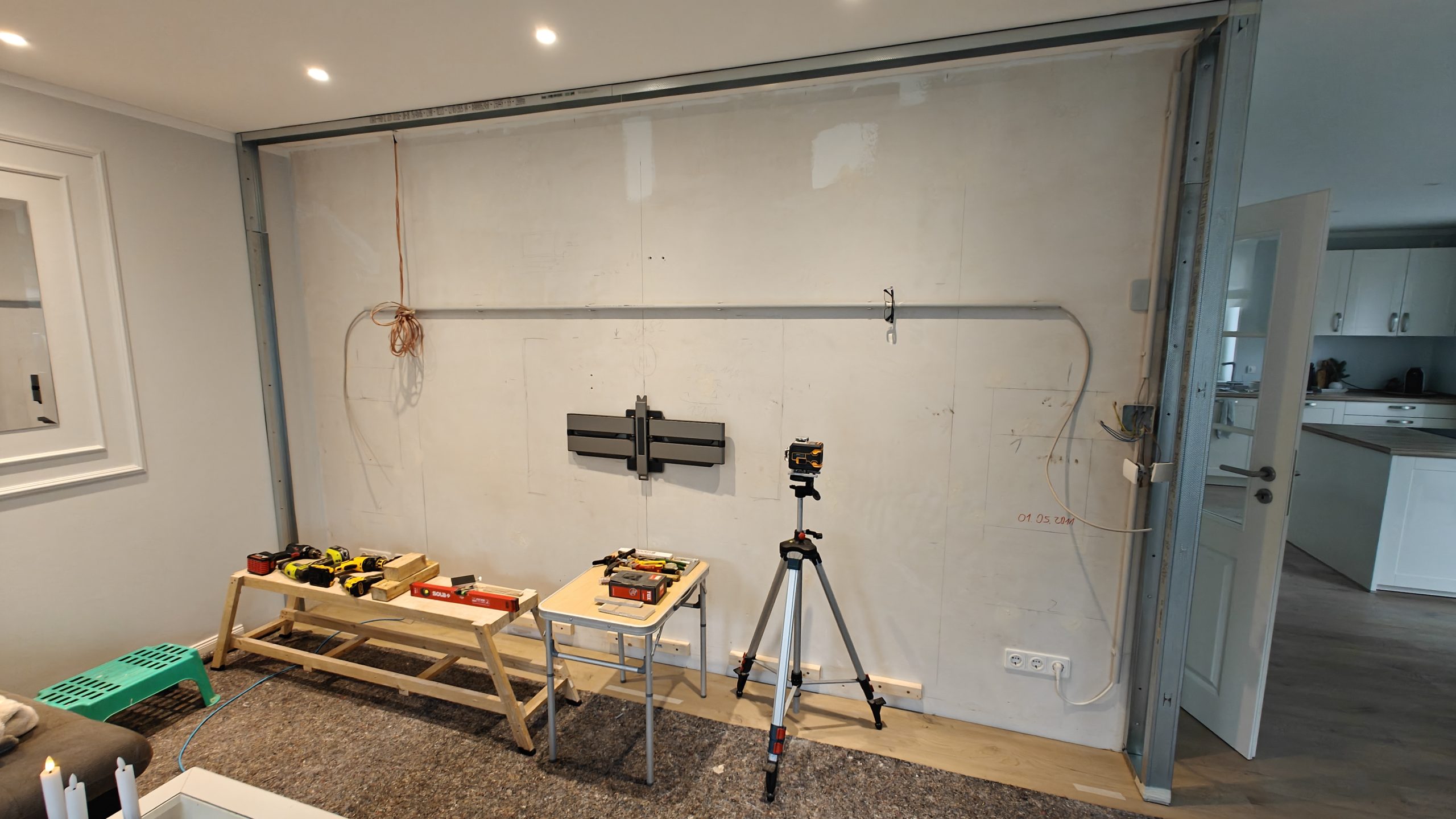

                                      Nur noch mal kurz, falls es jemanden interessiert, wie ich das Ganze konstruiere:
                                      Es handelt sich um eine schallentkoppelte Wand (Diamant-GK), die 260 mm von der Grundwand entfernt montiert wird. In dieser ist der TV enthalten auf gleicher Ebene und alle Geräte mit Kabel etc. sind in dem 2400 mm langen Schrank, neudeutsch heißt es wohl auch gern mal Lowboard. Dieser Schrank ist in der Wand eingelassen, es schauen von seinen 450 mm Tiefe nur 200 mm heraus. Man kann ihn per Sprachbefehl jedoch komplett aus der Wand fahren, um an die Kabel, Steckdosen etc. zu kommen (Anm.: Die Konstruktion dafür mit Gehirnschmalz etc. haben mich den größten Teil meiner Sommerzeit dieses Jahr auf Trab gehalten.)
                                      Die beiden U-Do 54 werden von den beiden Nischen links und rechts eingefasst, sie sind da nicht wirklich drin, sondern sollen von diesen quasi nur etwas eingerahmt werden.
                                      Der Center bekommt ein etwas abgewandeltes Gehäuse, damit er zwischen TV und dem Schrank passt, er ist komplett entkoppelt dort eingebaut. Dessen Front ist 5° nach hinten angewinkelt, so dass der Schall möglichst optimal auf meinen Hörplatz trifft, da er etwas tiefer sitzt aufgrund des großen TV. Außerdem erhält er eine magnetische Abdeckung mit weißem Lautsprecher-Bespanntuch, wie auf dem einen Bild angedeutet.
                                      Momentan baue ich die Grundkonstruktion der Wand auf, der Außenkorpus, in dem der verschiebbare Schrank läuft, wird jetzt am Wochenende montiert, die Teile dafür liegen schon fast fertig in der Werkstatt. Und wenn ich ganz gut bin, schaffe ich es heute noch, 19er MDF für den Center zu holen, dann kann das Gehäuse auch schon mal zusammen gebaut werden.
                                      Ja, also, ich möchte gern, dass hatte ich ja damals schon gesagt, die Baufortschritte der Gehäuse dokumentieren, die großen 54er bekommen auch ein etwas anderes Gehäuse als üblich. Dafür bin ich natürlich hier in der falschen Rubrik….soll ich hier weiterschreiben oder woanders?
