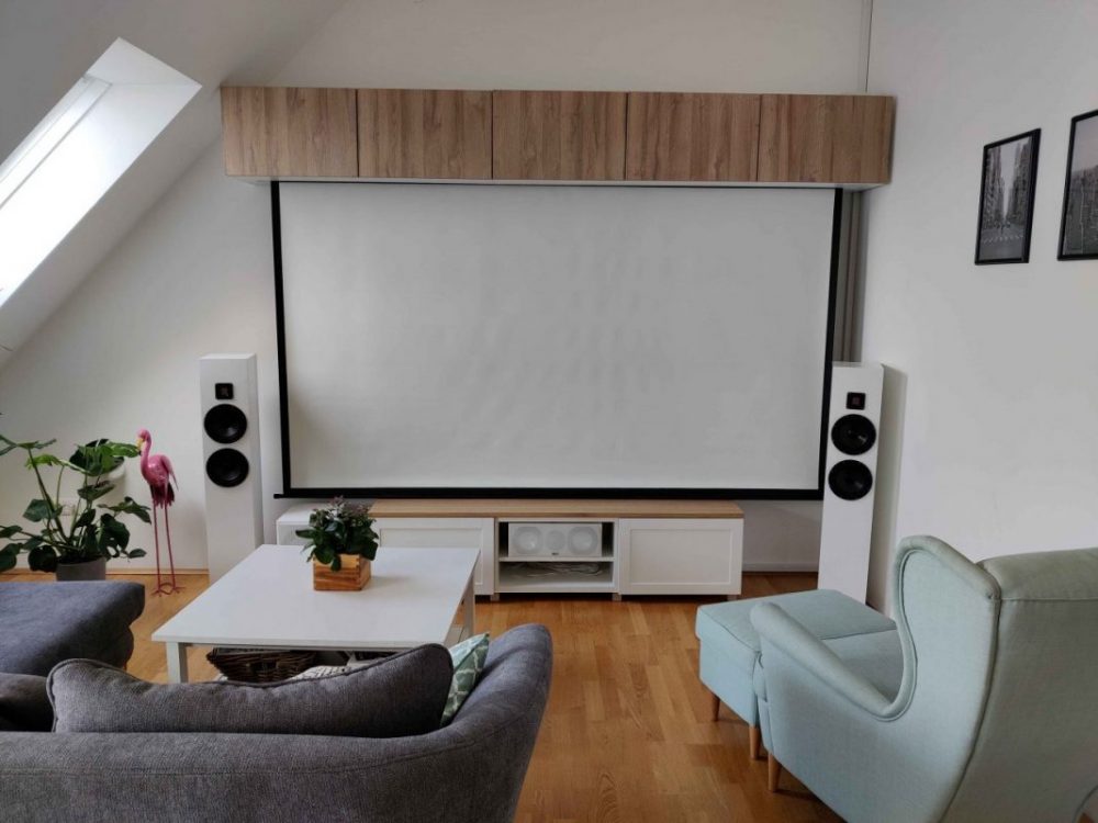

        Hallo Zusammen!
        Kurze Vorgeschichte: Als Film- und Serienfan hab ich mir während meiner Studienzeit, wo das Geld knapper war, ein 5.1 Canton GLE Set angeschafft. Durch eine (zumindest für mich) sehr glückliche Fügung habe ich vor einiger Zeit dann ein Paar Adam Audio Pencil MKII nach einem massiven Wasserschaden durch ein Hochwasser vom Sperrmüll gerettet! Nach einigen Monaten Trocknungszeit und optischer Wiederaufbereitung kam ich dann in den Genuss eines unglaublichen Audiovergnügens, dass sonst preislich unerschwinglich für mich gewesen wäre. Bei der Recherche zur Restauration habe ich festgestellt, dass die Lautsprecher sehr ähnlich zu der Doppel 7 von Udo sind  (so bin ich überhaupt erst auf ADW gestoßen!). Zumindest stecken auch zwei Eton 7-360 drinnen, und der Hochtöner schaut zumindest optisch sehr ähnlich aus.
        Nun besteht mein Surroundsystem aus:
        • 2x Front “Doppel 7”
        • 1x Center Canton GLE 455.2
        • 2x Surround Canton GLE 410.2
        • 1x Subwoofer Canton AS 85.2 SC
        • AV-Receiver Yamaha RX-V771
        Die beiden Doppel 7 spielen natürlich in einer gänzlich anderen Liga, und diesen Makel würde ich jetzt gerne mit einem Upgrade des Centers und des Subwoofers ausmerzen.
        Als neuen Center hätte ich mir hier jetzt den Duetta Center ausgesucht. Da ich den Center in ein Ikea Regal einbauen will (Platz wäre 56x32x40(BxHxT)), müsste ich die Form etwas anpassen. Udo hat auf eine Anfrage diesbezüglich grünes Licht gegeben. (Antwort auf meine Frage innerhalb einer halben Stunde…TOP!).
        Dazu würde ich sofort oder eventuell etwas später einen ChorusSub11 Subwoofer dazugesellen.
        Hier also meine Fragen:
        • Passt die Auswahl so halbwegs zusammen? (ich weiß ist immer subjektiv, aber die hier versammelte Erfahrung würde mir sicher weiterhelfen!) Ist nichts über-/unterdimensioniert?
        • Subwoofer mit Bassreflex oder geschlossen? Hab mich zwar versucht schon in dieses Thema einzulesen, aber bin trotzdem noch unsicher.
        • Bonusfrage: In weiterer Zukunft hätte ich auch gerne Surround Lautsprecher. Durch den Raum bin ich aber sehr limitiert was die Aufstellung angeht, und ich müsste sie wohl hinter dem Hörplatz an der Decke montieren. Diese ist (in diesem Fall leider) sehr hoch und relativ weit vom Hörplatz entfernt. Macht dass dann überhaupt Sinn und welche Lautsprecher könntet ihr mir hier empfehlen.
        Das Setup wird zu 80% für Filme und Serien genutzt, 20% wären dann Musik über Spotify. Beides kommt von einem nvidia Shield. Bilder mehr sagen als Worte, hab ich noch ein paar Fotos von meinem Wohnzimmerheimkino angefügt.
        Vielen Dank schonmal für eure Hilfe!!
