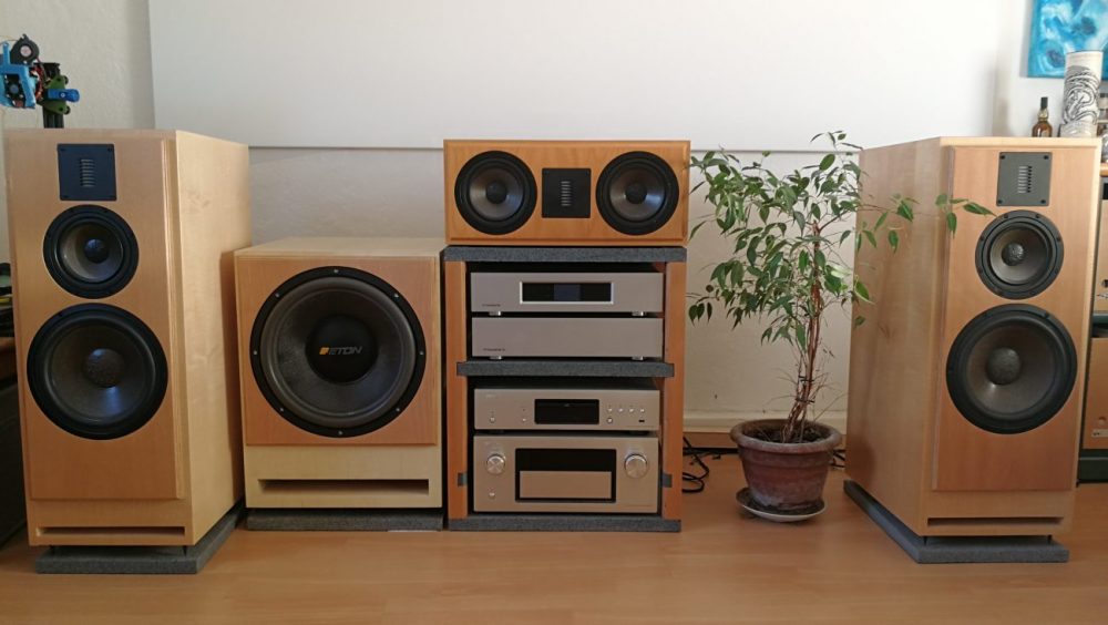

                    Was länger schon zerbreche ich mir den Kopf wie ich es denn hinbekomme mit hausmitteln eine schöne Oberfläche hinzubekommen.
                    Meine Duetta habe ich komplett in bergahorn furniert mit aufgesetzter Buche Multiplex Front. Genauso soll der Subwoofer später auch aussehen. Problem sind hier allerdings die Maße mit 46 cm Breite traue ich mir das furnieren mit Stückeln und Bügeleisen nicht wirklich zu.
                    bei meinem Center hat es einigermaßen geklappt, ein wenig sichtbar ist die Kante allerdings trotzdem und die Unterseite wollt ihr nicht sehen.
                    Bei meiner Duetta habe ich es so gelöst dass ich die seitenwände aus bergahorn Multiplex gefertigt habe und dann die Front die nur 35 breit ist furniert.
                    damit sind die schnittkanten von Multiplex verdeckt und es gibt die einheitliche Optik.
                    um einen breiten und tiefen und hohen Subwoofer auf die Art zu gestalten müsste ich allerdings das Multiplex mit gehrung herstellen oder eben furnieren.
                    Mit hausmitteln Multiplex gehren habe ich noch keine gute Idee zu wie das werden soll.
                    bei design-holz gibt es auch entsprechend breites Furnier auf Vlies. Hat jemand damit schon auf diese breite Erfahrung gemacht ob sich das problemlos Aufbügeln lässt? Normales Furnier ohne Vlies wird nach meiner Erfahrung so ab 35 cm Breite ziemlich kritisch was die bügelmethode angeht.
                    alternativ könnte ich auch den Korpus aus MDF machen und dann nur 8 mm dicke Multiplex Platten die fertig furniert sind aufkleben. Wie ich das dann aber so genau auf gehrung bekommen soll bin ich mir auch noch nicht schlüssig
                    Habe ich irgendwelche lösungsmöglichkeiten übersehen?

                                                                                                                          das Foto vom Aufstellplatz, einfach großartig, sehr großartig. Da lacht das Herz des Boxenbauers. Bei mir weint es ein wenig, ich habe tatsächlich keinen Platz mehr. ;-(
                                                                                                                          Die beschriebenen Probleme oder Eigenheiten von Einschlagmuttern bzw. Rampamuffen kann ich nur zu gut bestätigen. Die Einschlagmuttern lösen sich oft beim Rückwärtsdrehen, sie gerade einzuschlagen habe ich nie exakt hinbekommen (Lösung: mit sehr langer Maschinenschraube, Kontermuttern plus Karosseriescheibe eine Einzugsvorrichtung gebaut) und das Lösen mittels ein, zwei Tropfen Holzkaltleim vorm Einziehen zwischen Mutter und Holz. Rampamuffen, noch mehr Probleme, die haben alles zersprengt. Oder man bohrt viel größer, aber da ist dann wenig Festigkeit, alles Mist.
                                                                                                                          Hast du das Chassis innen am Magneten mit einem Brettchen abgefangen wie beim ersten Baubericht?
                                                                                                                          Da sind noch zwei Sachen zum Foto.
                                                                                                                          Das ist unsymmetrisch, wo die Pflanze steht müsste eigentlich der rechte Subwoofer stehen.
                                                                                                                          Und wieso um alles in der Welt hat die Pflanze noch Blätter? Hast du sie wieder angeklebt?
                                                                                                                          Oder war der Volumenregler wegen Zaghaftigkeit noch nicht auf 100%?  😉

                                                                                                                            Ou man Rundmacher, ja ja die Symmetrie…  Wahrscheinlich sollte ich den sub unter den center packen 😉
                                                                                                                            Falls ich irgendwann die 100% testen sollte, ist die Pflanze vermutlich das einzige was übrig bleibt 🤪
                                                                                                                            Auf das Brettchen habe ich verzichtet, der Korb ist massiv, und ich traue eton zu, den richtig ausgelegt zu haben, zumal der ja ursprünglich dafür gedacht war im tiefergelegten Golf III mit 200 über Provinz Landstraßen zu brettern…
                                                                                                                              Wie groß war dein Wohnzimmer nochmal in der Zeit ohne Subwoofer? 😉
