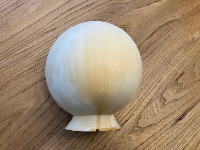

                Ich bin der goll der die Mona und Ary BB35 Satelliten 3D gedruckt hat. Die Monas sind bei mir seit über 3 Jahren im täglichen Einsatz und die Gehäuse zeigen keinerlei Altersschäden. Dies obwohl sie zeitweise in der Sonne stehen, und über einem Heizungsradiator montiert und somit ordentlichen Temperaturschwankungen ausgesetzt sind.
                Einige Gehäuse sind mit Acryllack besprüht und sehen immer noch gut aus. Ein weisses und ein schwarzes Gehäuse sind mit Epoxydlack bezogen. Das fühlt sich sehr wertig an und sieht toll aus. Allerdings hat sich der Lack nach ca 2. Jahren im Tageslicht gelblich verfärbt. Auf dem schwarzen Gehäuse ist das nicht sichtbar, aber das weisse Gehäuse sieht übel aus (siehe Attachment). Vielleicht liesse sich das Problem lösen indem man dem Epoxydharz weisses Pigmentpulver beimischt.
                Bis jetzt hat sich alles sehr gut gehalten, zumindest mechanisch.

                  Dass Epoxyd gelb wird, kann ich bestätigen. Ich nutze Epoxy-Harz gern als Kleber oder elektrischen Isolator, ältere Vergussmassen sind alle gelb geworden. Anders herum, ich besitze auch Gegenstände aus Epoxyd, die sind nicht vergilbt. Vermutlich kommt es auch hier auf die Mischung an.
