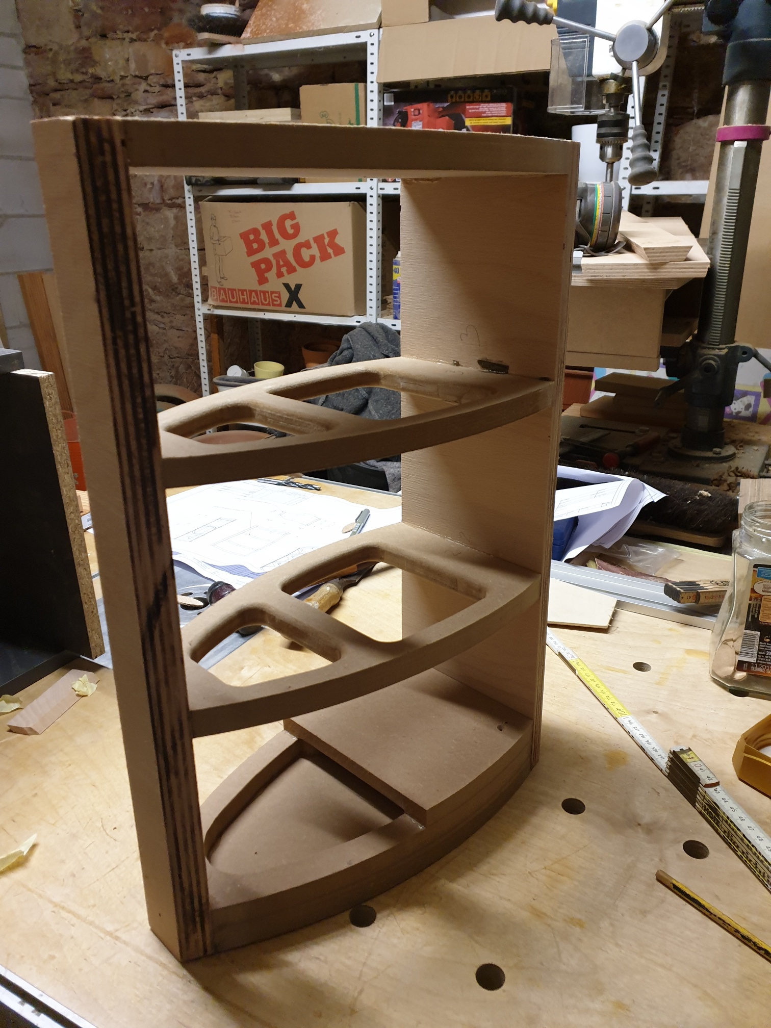

                        vivaLS
                          Nachdem der Lautsprecherbau letztes Jahr mal wieder verschoben wurde, hab ich nun endlich damit begonnen.
                          Allerdings ist der Kii three-Style kein Thema mehr.
                          Sollen nur LS mit gewölbten Seitenwänden werden. Nicht mehr im Scheibchen-Bauweise sondern Gerippe um mit selbstgebauten Biege-MDF beplankt.

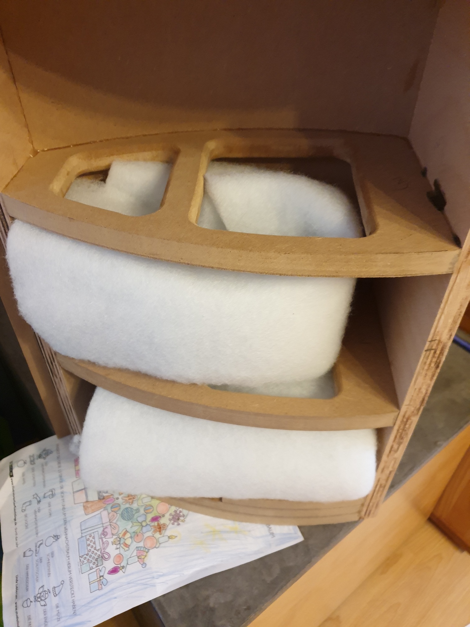

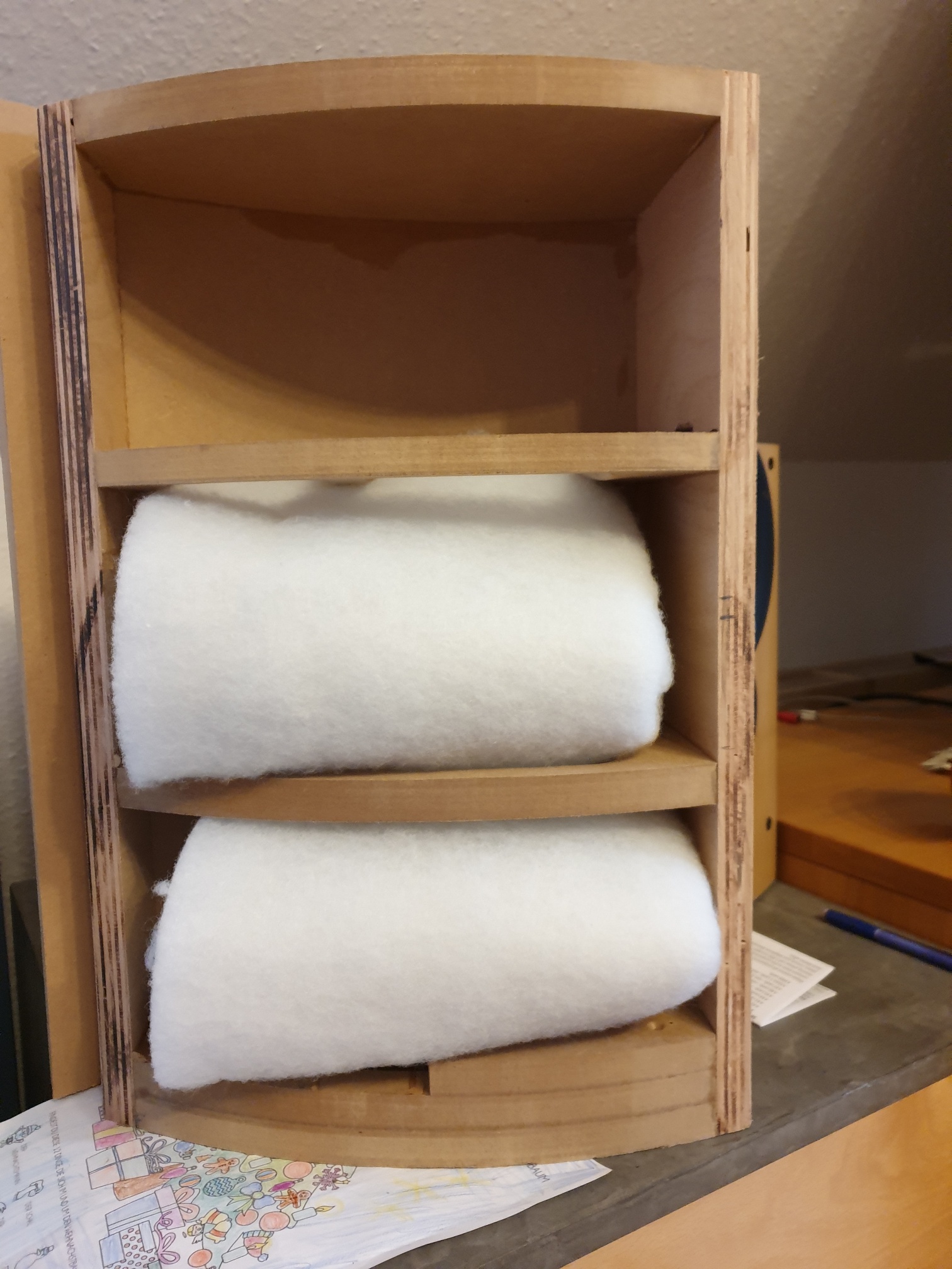

                              vivaLS
                                Hab die Matten mal auf zwei Varianten in die beiden unteren Kammern gestopft.
                                V1
                              • #45242
                                vivaLS
                                  V2
                                • #45243
                                  vivaLS
                                    Macht eine der beiden Ausführungen Sinn?
                                    oder ist das zu dicht so?
