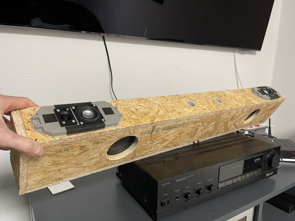

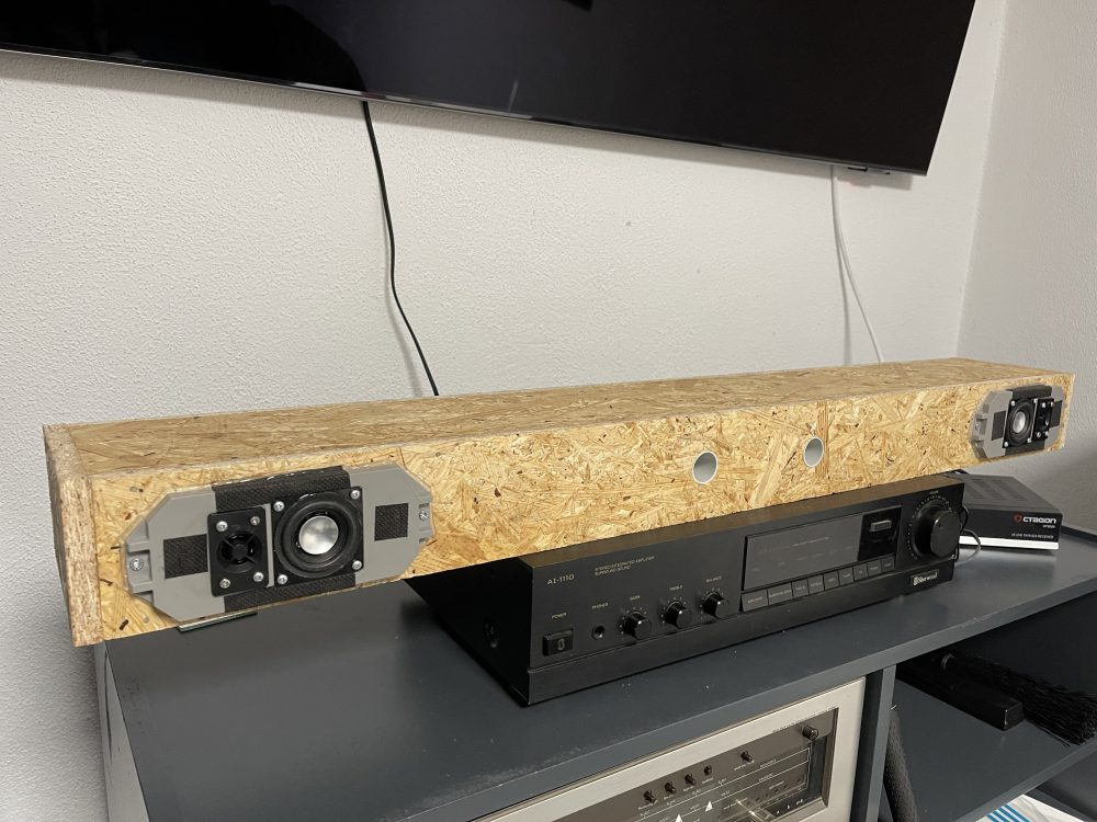

                  Reinhard
                    Hallo und vielen lieben Dank für eure Antworten / Eindrücke!
                    @Henning: Kopfhörerbuchse ist leider keine da; wie gesagt: Samsung hat neuerdings keine analogen Audiooutputs an den Geräten mehr.
                    An einem AV-Receiver wollte ich mich vorbeimogeln (Platz und optische Gründe).
                    Und da 3.0 oder 3.1-Amp-Module zum Einbau in die Soundbar nicht zu bekommen sind, werde ich wohl den Stereoweg gehen …
                    Eine erste Studie mit einem Satz Lautsprecher aus einem GRUNDIG Lenaro Fernseher getrieben von einem alten Sherwood-Verstärker klingt vielversprechend – siehe Fotos.
                    Reinhard
                    • #59098
                        Hallo Reinhard,
                        nimm es mir nicht übel, aber musst sehr anspruchslos sein, wenn das Zeugs für dich gut klingt. Ein “Bass” in Größe eines Daumennagels, der dröhnend nach unten sieht, kann sicher keine Wunder vollbringen. Müsste er aber 😉
                        Bau besser eine der Soundbars, die im Magazin vorgestellt wurden. Alles andere ist sinnloser Zeitvertreib.
