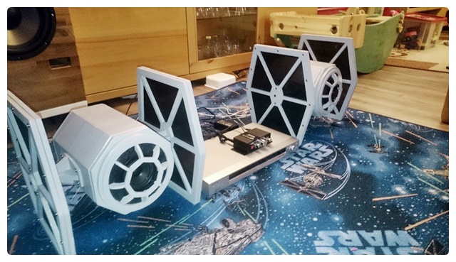

        ich hatte für meinen Sohn vor Jahren die JunoiRS100 gebaut. Inzwischen ist er 11,5 Jahre und der LKW-Lautsprecher ist mehr so angesagt! Jetzt hat mich der letzte Baubericht auf die Idee gebracht die kleinen Daytons mit einen Sub zu erweitern. Dafür würde ich den aus der U_Do41_7 nehmen. Da stellt sich mir die Frage, kann ich das Volumen für die RS100 verkleinern und gegebenenfalls auch ein geschlossenes Gehäuse bauen? Hat jemand Erfahrung damit?

          manchmal ist es wirklich schade, dass Kinder wachsen. An deinen Lastwagen kann ich mich noch gut erinnern, er hätte einen Ehrenplatz auf dem Kamin verdient.
          Für die RS 100 kannst du die Gehäuse der Mona-Satelliten verwenden, die Weiche muss nicht geändert werden. So leben wenigstens die “inneren” Werte der JunioRS 100 weiter 😉

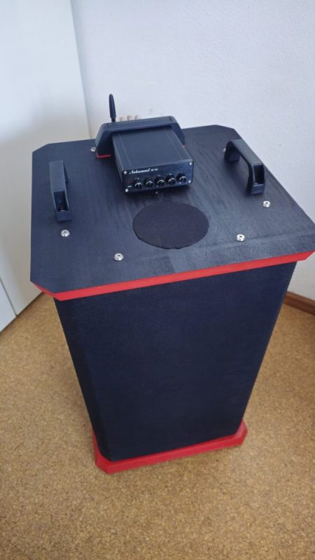

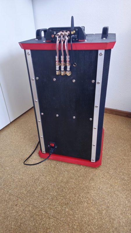

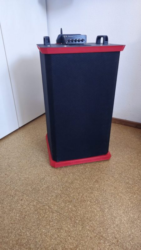

                die Partybox aus RS100 und U-Do-Sub-7 ist fertig. Als Verstärker habe ich den 2.1-Amp aus dem Bericht zur U-D041-7 genommen. Die Kombination funktioniert wirklich gut. Macht auch dem Junior Freude. Das ganze sollte bisschen teschnisch aussehen und ein wenig nach Star Wars! Technisch, ja. Star wars, naja!

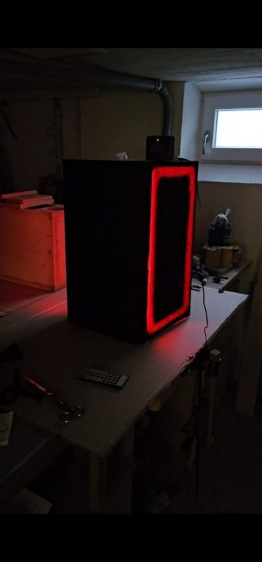

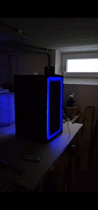

                Oben habe ich eine kabellose Handy-Ladefläche eingebaut und beidseitig ein LED-Schlauch für die “Party-Beleuchtung”. Ganz unten ist noch ein Fach, wo man evtl. eine Powerstation einbauen könnte um das Teil auch mobil nutzen zu können.
                Es muss nicht immer eine Plastikbox sein!
                VG Harald
