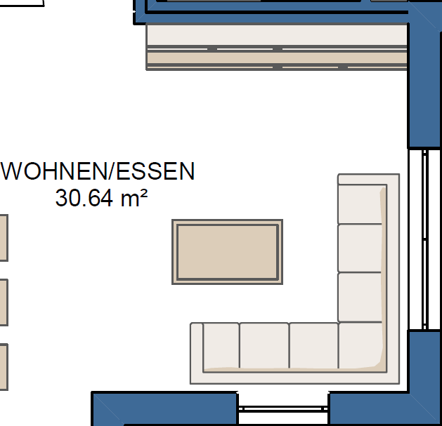

        ich werde nächstes Jahr die Möglichkeit haben meinem Heimkino ein Upgrade zu spendieren. Seit 4-5 Jahren habe ich ein wild zusammengewürfeltes 5.1 System. Dieses würde ich gerne komplett ersetzen und ein 5.4.1 System draus machen, um auch in den Genuss von 3D Sound zu kommen. Geschaut werden vor allem Blurays und Netflix/Disney.
        Ein Bild vom Raum habe ich diesem Post angehängt. Der Raum ist in etwa 4 m tief, 3,2 m breit und 2,5 m hoch. Zur linken Seite ist keine Wand, da dann dort der Essbereich folgt. In dem Wohnzimmer breich würde ich dann gerne 5 Boxen auf der unteren Ebene einsetzen und 4 Boxen an die Decke bringen. Folgende Hardware habe ich mir bis jetzt überlegt:
        2 x U-Do 54 (Front)
        1 x U-Do 72 (Center)
        2x U-Do 51 (Back)
        4x Dali Fazon Sat
        Denon X4800H als AV-Verstärker
        Nun zu der Frage, ob das so zusammen passt? Gerade mit den Dali bin ich mir unsicher, ob die dazu passen. Ich hatte diese bis jetzt gewählt, wegen der guten Bewertungen und weil meine Frau diese als klein genug befunden hat, damit das optisch an der Decke nicht zu auffällig wird.

          Hallo Christian,
          da ich die Dali-Lautsprecher nicht kenne, will ich sie dir nicht ausreden. Aber ein laut Werbung gewaltiges Klangbild aus einem 115 mm großen Wandlautsprecher erwarte ich aus ihnen eher nicht. Erschreckt hat mich allerdings der Preis. Für vier Dalis kannst du fast dein komplettes 5.4.1-Heimkino aus U_Do-Komponenten aufbauen. Für oben nimmst du dann die U_Do 41 Wall.

            Hallo Christian!
            Erst einmal willkommen hier.
            Zu den Deckenlautsprechern: Die 41 Wall kannst du auch gut als Dreieck bauen und in die Ecke Wand/Decke hängen. Das fügt sich optisch besser ein als ein freihängender Lautsprecher.
            Zur Zusammenstellung: Ich bin ein Freund davon, vorne gleiche Chassis im Mittel- und Hochton zu haben. Udos Empfehlung in der Wiki wäre die U_Do73 zu dem 72er Center. Da bliebe dann sogar noch Geld für einen Sub über, der den eventuell fehlenden Pegel der 73 gegenüber der 54 wieder rausholt… Nur als Anregung. Die U_Do 54 ist natürlich ein imposanter Lautsprecher.

            Christian Stein
              Vielen Dank an Udo und Niklas!
              Das Wiki kannte ich noch garnicht. Da werde ich mich gleich mal drüber her machen 😉
              Auch der Vorschlag mit den 41 Walls ist sehr interessant. Spart Geld und könnte optisch noch besser werden. Ich konnte noch keinen Baubericht finden, der die 41 er als Dreieck ausführt. Kennt ihr da einen?
