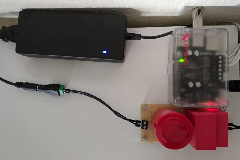

                                    Im Prinzip ist es nix anderes als n Puffer, der dem Schaltnetzteil die Zeit zum Nachregeln verschafft.
                                    Die miniAmp Hersteller bauen es nicht ein, weil erstens das Platz braucht und zweitens denen zu teuer ist.

                                    Dennoch ist die Lösung mit dem HiFiBerry AMP2 sehr komfortabel. Ich betreibe meine RS100 Raumstrahler mit der Lösung. Als Netzteil habe ich klassisches Eisenschwein (also Ringkerntrafo mit Gleichrichter und Elkos) mit ca. 17V Ausgangsspannung im Gebrauch. Ich habe es auch mit MeanWell 19V Tischnetzteil probiert. Hier merkte meine Frau an, dass der Raumstrahler “etwas dünn klingt” und “der füllt nicht so den Raum wie mit dem großen Kasten”.
                                    Daher bekommt das Schaltnetzteil ein V_Udo_Device zur Unterstützung. Denn der große Kasten mit dem Eisenschwein soll Platz machen…

                                                        Ich hatte eine Hifiberry Amp2 Kombi mit SB18 als Küchenradio in Betrieb, bin mit dem harschen Klang meines AMP2 aber nie warm geworden (mit 18V Meanwell Schaltnetzteil). Stattdessen ist jetzt ein Allo Volt + D als Verstärker mit Hifiberry Dac Pro im Einsatz. Das ist zwar eine zusätzliche Kiste neben Rpi and DAC, aber der Klang ist um Welten besser.
