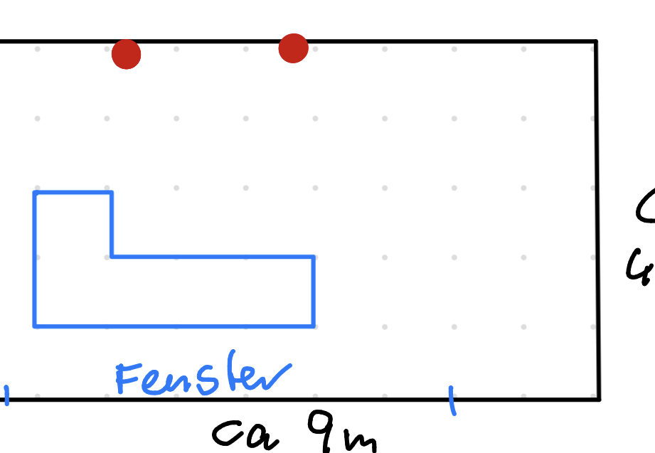

        Hallo zusammen, da ich meine Elip 2 nicht auf 5.0 erweitern kann, möchte ich nun meine Lautsprecher tauschen.
        Keine Chassis, keine Chance.
        Erstmal zum Fragebogen:
        Vor 10-15Jahren habe ich schonmal ein Stereopaar gebaut.
        Schwierige Akkustik, da ca. 4,5x9m, Fenster hinter dem Hörplatz, Fliesen auf dem Boden und eine Dachschräge. (Siehe Skizze)
        Aktuell erstmal wechsel des Stereopaars. Langfristig Heimkinoausbau zu 5.0 oder 5.1
        Aufstellung recht Wandnah (ca.20-30cm, Gewünscht sind Standlautsprecher oder Kompakt auf Ständer.

            Hallo Udo, danke für die schnelle Antwort. Ja der Raum ist ein Problem. Insbesondere die vielen glatten Flächen.

                    Liegt das hauptsächlich an meinem Raum (4,5 × 9 m, Dachschräge, Fliesen, Fenster hinter dem Hörplatz und nur ca. 20–25 cm Wandabstand), an meinem Onkyo TX-NR5007 oder an anderen Punkten?
                    Mich interessiert vor allem, welche konkreten Nachteile die BelAir 91 unter meinen Bedingungen gegenüber der SB85 hätte. (Vom Preis mal abgesehen.)
                  • #83954
                      meine Empfehlung beruht immer noch auf dem Raum, dem Verstärker, dem Fenster und den Fliesen. Da du jedoch gern etwas anderes lesen möchtest: Bau die BelAir 91 und werde damit glücklich 😉
