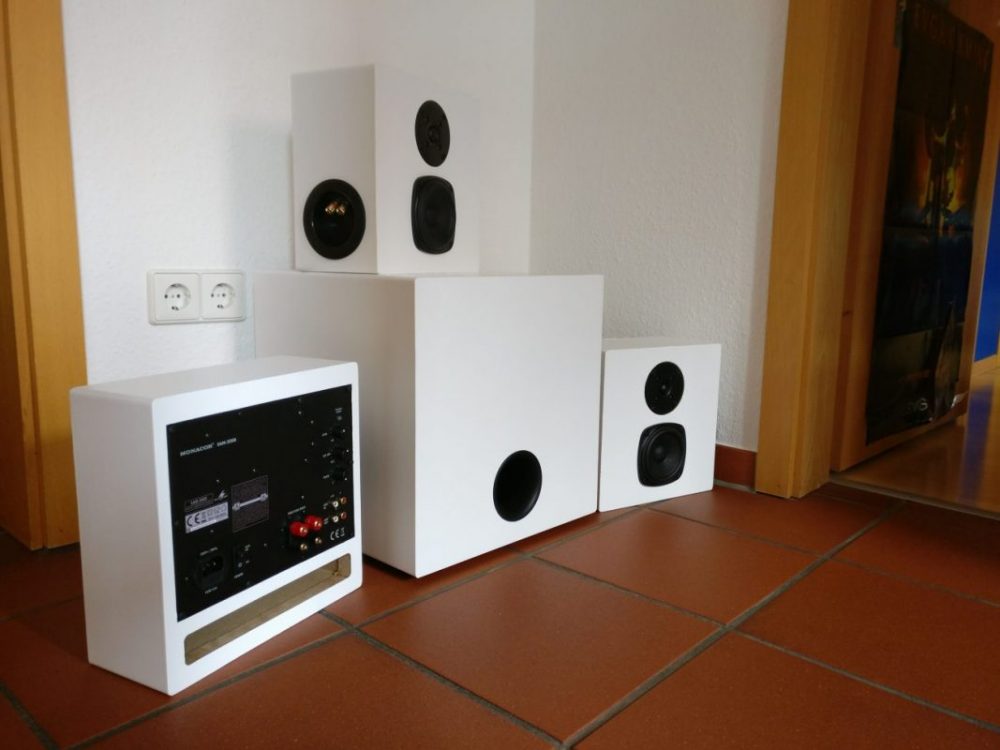

            Nach dem Bau, also wirklich direkt danach, der SB 23/3 wollte ich auch noch Lautsprecher die auch am Computer sinnvoll nutzbar sind um zu zocken oder Serien zu schauen. Das war mit den Standlautsprechern, aber vor allem wegen derer Position nicht sehr optimal. Nach ein bisschen hin und her überlegen sind es dann UDO 8 und 10 geworden. Die beiden Satelliten hängen an der Wand neben meinen Bildschirmen und der Sub an der Wand gegenüber, hinter dem Schreibtisch, befeuert von einem SAM-300D. Den Amp für den Sub hab ich extra größer gewählt, man will ja für die Zukunft gerüstet sein. Die Satelliten hängen an einem kleinen SMSL SA-36A pro. Nicht viel power, aber es reicht für alles, was ich so tun bzw hören möchte.
            Eine Sache die mir ganz wichtig bei dem 2.1 Set war ist das Design. Das steht unter dem Namen “Quadratisch Praktisch Gut”. Satelliten und das Gehäuse für den Sub-Amp in der Front quadratisch. Volumen der Satelliten ist identisch zum Vorschlag. Bei dem Sub bin ich noch einen Schritt weiter gegangen und habe einen Würfel gebaut. Er hat wirklich auf allen Seiten die selben Maße. Zumindest von außen. Wer Interesse an den Plänen hat, gerne hier oder per PM melden!
            Bei dem Bau von diesem Set wurde ich wieder gegen eine weitere Kiste Bier unterstützt. Bilder vom bau selbst gibt es leider keine, aber immerhin einmal schön alles nebeneinander.
