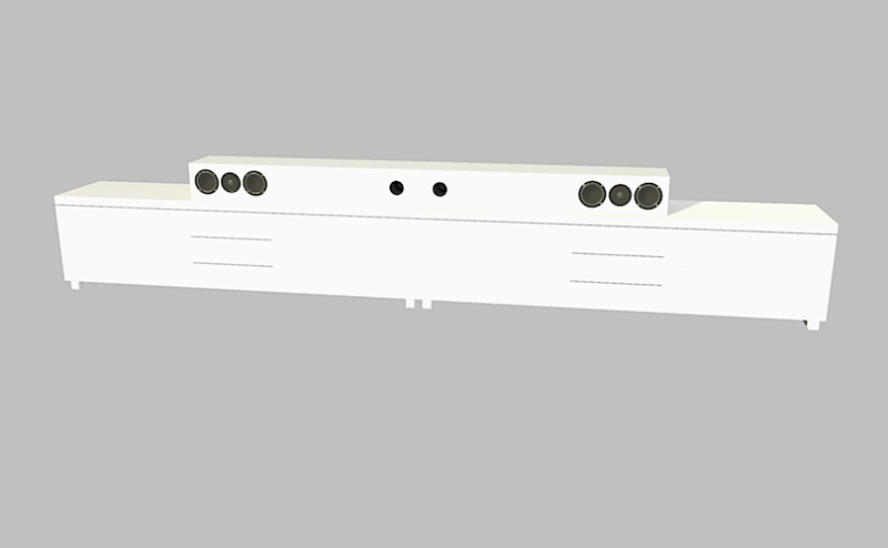

                              Ich hab die Chorus 71 ACL gezeichnet: So kurz wie möglich, mit den entsprechenden Kammervolumen, liegend usw.
                              Bei uns im Wohnzimmer sähe das dann so aus:
                              Chorus 71 ACL liegend
                              Link zum SketchUp-Modell
                              • Die Rückwand hab ich um 3cm nach innen versetzt, um die ganze Technik direkt hinten anzuschrauben und dabei weitgehend zu verstecken.
                              • Den Hochtöner musste ich “unter” den Tieftöner setzen, da die erste Kammer für beide zu flach wäre (die Kammervolumen sind gegenüber dem Original nur um je ca. 200ml niedriger)
                              • Zugunsten des Volumens ist die Box ein wenig dicker als das Original.
                              • Die Teiler sind nur 12mm stark
                              Insgesamt ist mir dieser Entwurf zu klobig, zu wuchtig. Das muss niedriger. Als nächstes mach ich mich an die SB30ACL. Die wäre dann auch kostengünstiger. Evtl. mach ich einen Kasten quer über das ganze Lowboard.

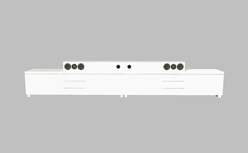

                                  Ich habe die SB 24 ACL einmal auf dein Lowboard gelegt.
                                  Soundbar
                                  Soundbar 2
                                  Die SB24ACL ist ja fast so breit wie die SB30ACL dann sollte es so aussehen wie auf den Bildern.
                                  Gruß Jörg G.

                                      Danke fürs Mitdenken. So ähnlich habe ich mir das auch gedacht, aber etwas anders. Voraussetzung ist zwar, dass ich die Deckelplatte des Ikea-Lowboards als Ersatzteil nachbestellen kann. Wenn ja sähe das in etwa so aus:
                                      SB30ACL_KRM
                                      Das ergibt dann eine geschlossene Oberfläche auf dem Lowboard, die so wie zuvor ohne Boxen nutzbar ist. Zwischen Boxen und Möbel kommt dicker Filz oder sehr flache Spikes. Die Boxen bzw. die Ober-/Unterseiten müssten die gleiche Tiefe haben wie das Möbel und mit der Front auf Gehrung gefräst sein, damit das entsprechend sauber aussieht. Leider stimmen die Proportionen der Frontteile des Möbels nicht. Die sollten 1:1:1 sein. Die Box hätte dann eine Höhe von 120cm, damit die senkrechten Linien wieder übereinstimmen.
                                      Der Entwurf überrascht mich, weil die Boxen fast nicht auffallen und sich enorm gut integrieren. Ausserdem bekomme ich damit einen Stereoabstand von ca 340cm, was gut zum Sitzabstand auf dem Sofa passt. In Bezug auf WAF halte ich das für genehmigungsfähig.
