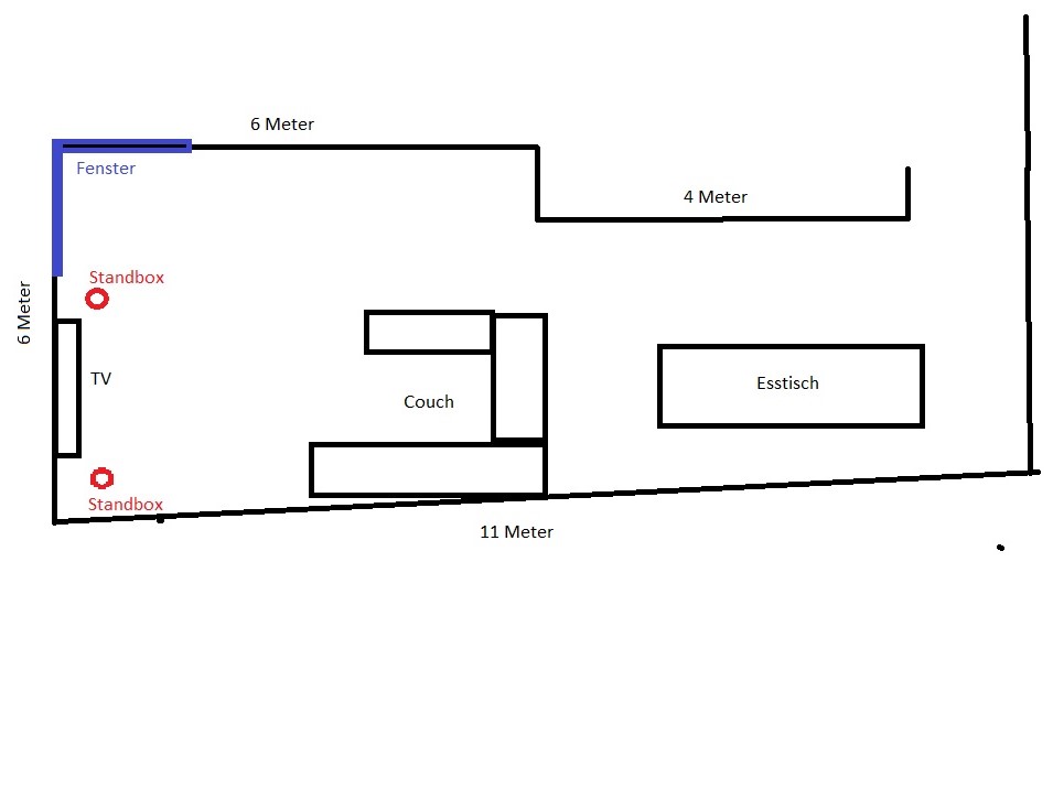

        Wohl schwierig – sind knapp 48m² offener Raum (Wohnzimmer+Essen) und dann auch wieder ein großer Durchbruch zur Küche (nochmal zusätzlich 14m²).
        Skizze

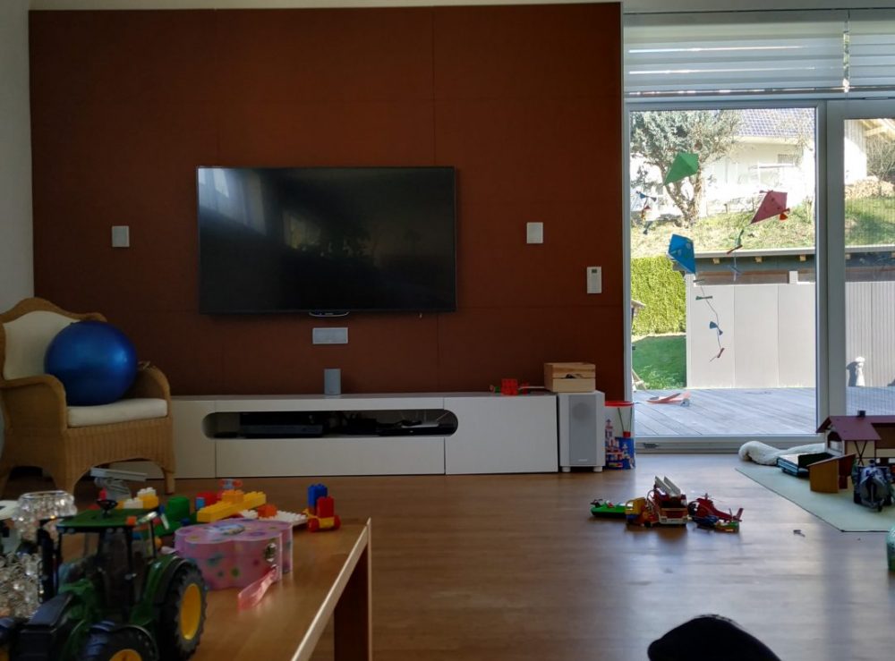

                            Zuerst mal ein Foto der Wand, wo die beiden Front-Boxen hinkommen.
                            Die beiden weißen Kasten neben dem TV sind die derzeitigen Satellitenboxen 😀
                            Vor der Wand ist ein Aufbau aus Styrodur. Bedeutet also:
                            Außenmauer > ca. 5 cm Luft > ca. 10 cm Styrodur
                            Die Boxen lassen sich also in Summe zu 15 cm in der Wand versenken. Die Löcher könnte man größer ausschneiden.
                            Natürlich habe ich mich schon informiert und weiß, dass man die Boxen von der Wand wegstellen bzgl. Schall. Wenn ich sie jetzt aber direkt in der Wand versenke, dann ist die Resonanz von der Wand weg ja gar nicht mehr vorhanden?! Ein ganzer Standlautsprecher ist natürlich schwierig daher mal andere Lösungen:

                            Tjo das ratter grad durch Kopf. Bei den großen Boxen kann ich zwangläufig nicht so weit links von der Wand weg und ich möchte sie auch von der Rückwand nicht so weit wegstellen. Wenn die Rückwand in meinen Fall Styrodur ist, dann wär das nicht so schlimm, da das ja auch schalldämmend ist?
                            Sollten es große Boxen werden hab ich derzeit auch bedenken wegen dem Design. Ich möchte gerne funieren aber ich hab mir auch im HIFI-Forum schon zig tolle bilder von Selbstbaulösungen angesehen die funiert sind. Der genaue Arbeitsablauf wird aber selten beschrieben. Manche mit Pattex, manche mit Leim, Manche mit Bügeleisen. Das treibt mich derzeit in den Wahnsinn. Auch auf Youtube – jeder macht es anders – wie Ecken funiert werden find ich fast gar nix.
                            Kann daher kurz beschreiben, was ein guter Weg ist auch für die Ecken bzw. Rundungen und welche Funierstärke (0,6mm?) optimal ist?
                            Zum Abschluss möchte ich mich für die Unordnung auf dem Foto entschuldigen – aber meine beiden Kinder… 😀
                            Bei den Foto gehts recht nochmal ca. 1m zur Wand:

                                • #43588
                                  tOkra
                                    Ne das ist wohl ein Missverständnis 🙂
                                    Das Styrodur dient nicht der Dämmung sondern ist lediglich vor die Wand gesetzt, damit man die Kabelführung nicht sieht und man dahinter alles verlegen kann. Das Styrodur ist dann einfach mit Farbe angemalt worden. Ist also nur für optische Zwecke eingesetzt. Es ist auch nicht “luftdicht”.
                                    Oben beim Styrodur ist teilweise sogar offen. Hinter dem TV ist auch 1 m² einfach ausgeschnitten (für Wandhalterung).
                                    Ich weiß nicht, ob man sowas als “InnWall” bezeichnen kann.
