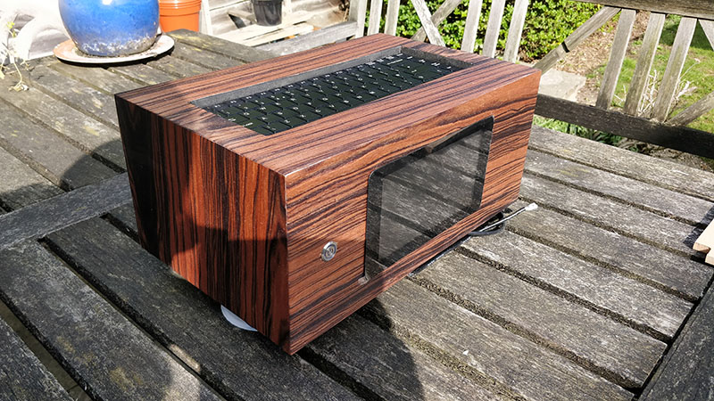

        Auf diese wunderbare Seite und Udo bin gestossen, als ich mir vor ca. einem Jahr anfing Gedanken zu machen und einen Raspi-Netzplayer bauen wollte. Den Raspberry Pi fand ich schon immer faszinierend, hatte aber keinerlei Erfahrungen mit Linux. Aber es kam mir doch wie ziemliche Stromverschwendung vor wenn der Desktop/Gaming-PC laeuft nur um Musik zu hoeren. Auf der Suche nach Bauanleitungen bin ich ueber die Beistraege von Rincewind und Rundmacher gestolpert (https://www.acoustic-design-magazin.de/2016/10/21/audio-netzwerkplayer-selbstgebaut/ und https://www.acoustic-design-magazin.de/2017/12/31/rundmachers-netzwerk-player-oder-der-lange-weg-zum-ziel/).
        Ganz so fancy brauchte es bei mir nicht zu sein, ich bin Doktorand und wohne in einer WG, hab keinen NAS, aber wollte meine alten MP3s (ja, schande ueber mein Haupt fuer Kpmpressionsverluste 😉 ) und Spotify abspielen koennen. Beim Lesen hab ich dann aber den “Fehler” gemacht und hier sonstige Berichte gelesen… Vond aher wurde es dann eine selbstgebaute Holzkiste mir Furnier, quasi als Uebung fuer moegliche Lautsprecher. Ich bin jedenfalls sehr zufrieden mit dem Resultat.
        <span class=”st”>[IMG][/IMG]</span>
        Die Tastatur Bedinung oben drauf ist etwas ungewohnt und umstaendlich, aber ich wollte die Tastatur direkt eingebaut haben. Ich hab grosse Haende und selbst mit groesserem Touchscreen wollte ich lieber physische Tasten. Andereseits reichte mir der Screen um den naechsten Song, etc. auszuwaehlen.

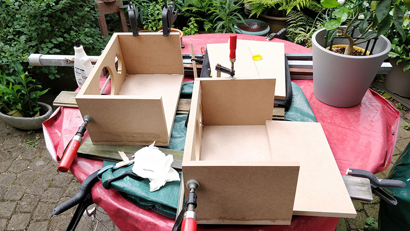

        So wurde dann meinem naechsten Besuch zu Hause noch “Holz” gekauft, im Baumarkt zugeschnitten und geleimt. War nicht perfekt, aber zum Glueck passgenau genug um die kleinen Ueberstaende gut runterschleifen zu koennen. Mein Vater war doch sehr skeptisch was den Selbstbau von Lautsprechern anging. Und ich war neugierig wie Bolle, also Weichen noch geloetet und alles rein in die rohren MDF Kisten.
        [IMG][/IMG]
        Von den fertigen-unfertigen Boxen hab ich leider kein Bild, aber sie klangen! Allerdings hatte ich keine Zeit mehr, nur ein kurzer Test war moeglich.

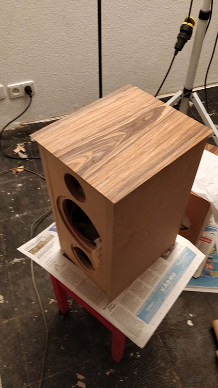

        Fast forward 5,5 Monate, Weichnachten steht vor der Tuer und ich bin noch jugn genug, dass ich zu meinen Eltern fahre. Ich hatte mir im Vorfeld schon das Furnier bestellt, das auf die Boxen sollte. Ich hab das gleiche Saraifo Zeugs gewaehlt, dass schon auf dem Raspi-Player war. Also vor Weihnachten dann Chassis wieder ausgebaut und abgeloetet, Kanten/Ueberstanede eben geschliffen, Furniert mit der Buegelmethode (hier war ich etwas skeptisch, beim Player hab ich mir Zwingen gearbeitet, aber mit Standard Ponal funktioniert Buegels astrein, wirklich genial diese Methode).
        [IMG][/IMG]

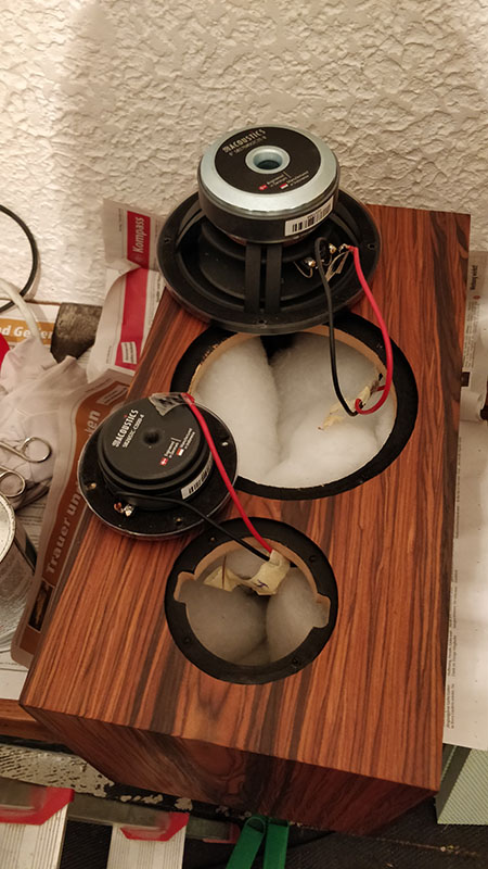

        Dann kamen noch 2 Schichten Hartwachsoel drauf. Auf ohne vorherige Erfahrung damit und auf diverse Empfehlungen/Vorlieben hier in der Community hin. Klappt super und fuehlt sich echt gut an und schaut auch so aus! Allerdings war ich trotz Vorsicht nicht 100% akkurat beim Ausschneiden der Chassis Loecher aus dem Furnier. Also noch die Loecherraender geschwaerzt, damit es dann nicht ganz so auffaellt.
        [IMG][/IMG]

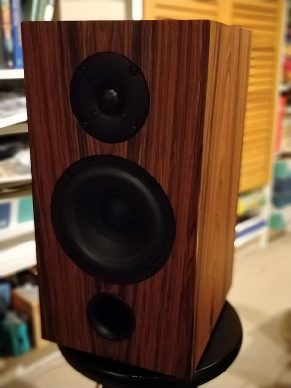

        Also Chassis wieder rein, Bassreflexrohre richtig reindruecken und sich freuen! Klingt gut, schaut ziemlich so aus wie geplant, ich bin happy!

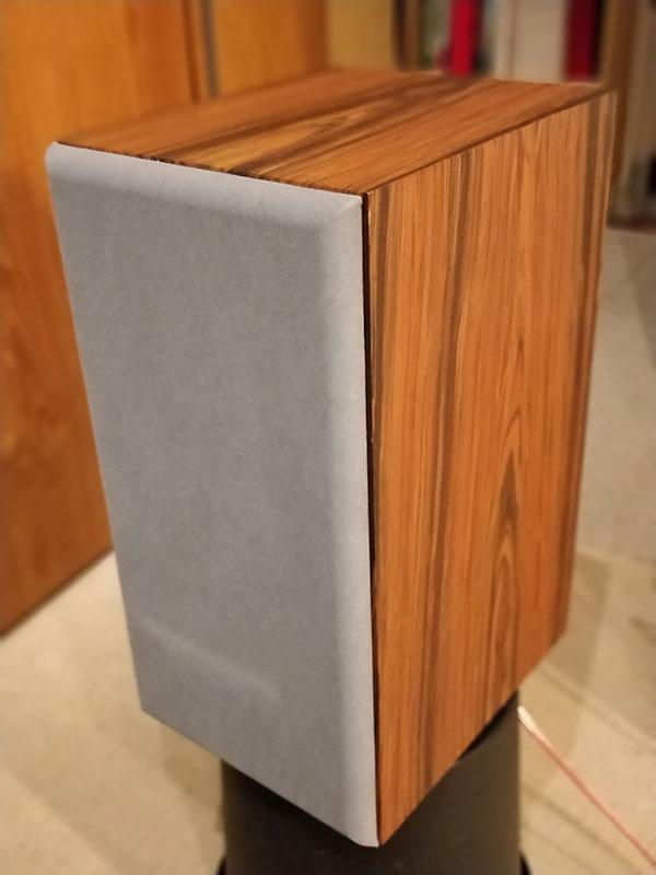

        Allerdings hatte mich mir noch den Abdeckungsstoff mitbestellt und dann in den folgenden Tagen noch einen Rahmen aus 18 mm (glaub es waren 18mm) Viertelhoelzern gebaut, grau angemalt, damit man das helle Fichtenholz nicht so sehr sieht und dann bespannt. Die Ecken sind nicht ganz sauber geworden, vllt geh ich da nochmal dran. Ich war jedenfalls sehr gluecklich ueber das Endresultat.
        Man sieht es leider auf keinem der Bilder, aber ich hab es sogar geschafft das Furnier halbwegs ordetnlich zu schneiden und auszubuegeln, sodass die Maserung von der Front, Oben und Rueckseite einmal umlaeuft.
