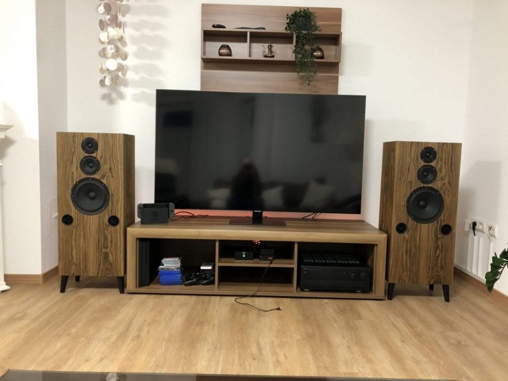

        Ich möchte die musikalische Situation in meinem Wohnzimmer verändern. Und zwar soll die SB23-3 gegen die Linie 51 getauscht werden. Sie sind doch etwas zu wuchtig für das neue Wohnzimmer. Ob es nun das originale, oder ein ACL Gehäuse wird, weiß ich noch nicht. Die Baumärkte haben endlich wieder auf und die MDF Schlacht ist eröffnet 😀

              ACL macht nen Haufen Sinn, zumindest wenn der Pegel nicht zu fett werden muss.
              Allgemein könnte die C51 etwas klein sein, aber erzähl mal um wieviel m³ es geht

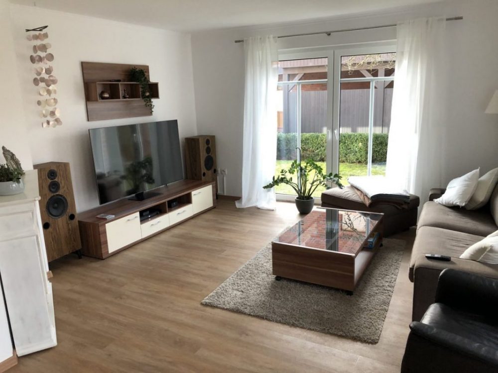

                Es sind 30qm. Von der Wand hinter dem braunen Sofa bis TV Wand sind es ca. 4m.
                Ich kenne die BlueSmall. Die hat schon sehr viel Spaß gemacht und dann wäre die Eckaufstellung vielleicht nicht so schlimm

                  Hallo Alex,
                  30qm², ups.
                  Das heißt 2x 8″ weg und dafür 2x 5″ hin, aha,
                  und was versprichst du dir davon wenn die genauso in der Ecke stehen soll?
                  Der 8er brauch nur das untere Frequenzband abdecken,
                  der 5er dagegen muss den Bass beackern, sowie den MT Bereich bis hin zum HT auf ca. 2,5kHz.
                  Was soll den da in 4m Entfernung noch ankommen?
                  Das ganze jetzt noch als ACL, halbe Lautstärke, doppelter Hub, naja, dann mach mal.
                  Ich würde ja wenigsten noch nen zweiten 5er dazu nehmen, bleibt ja schlank das Gehäuse.

                    Ich sehe die 30qm nicht als ganzes. Der “Hörbereich” liegt bei ca. 12-15qm. Die Sb23 wummern ziemlich. Im alten Wohnzimmer klang es viel besser, da hatte ich aber auch mehr Platz und nur eine Seitenwand. Ich verspreche mir durch einen Wechsel ein wummerfreies hören und ich möchte den ER4. Die Eckwände kämen der 51 vielleicht zu Gute, was bei anderen Lautsprechern eher ein Nachteil wäre.
                    Die Duetta Top wäre evtl. eine Idee, ich weiß aber nicht, ob sie funktionieren wird.
                    Das ist alles echt schwer einzuschätzen. Lustigerweise hat die SB18 damals garnicht gut funktioniert. Die little Princess von einem Kumpel dagegen, hervorragend 😀
                    Ich bin über jede Meinung dankbar
                      Das ist ja auch kein Wunder wenn die so in der Ecke reingequakt stehen.
                      Das bollert doch bis zum Sankt Nimmerleinstag, die sollte wenigsten nen halben Meter, eher mehr, von der Wand weg stehen.
                      Eine Box braucht ringsum Luft zum atmen.
                      Gerade erst recht wichtig wenn du dir nen ER4 hinsetzt.
                      Die von dir ins Spiel gebrachte DT als Standversion könnte passen.
                      Wenn dir nicht sicher bist, leih die Kiste aus zum testen. Da wird doch sicher einer in deiner Nähe so ne Tröte rumstehen haben.

                        Jaha. Ich weiß bzw. Höre es. Wir haben trotzdem das Haus gekauft, auch wenn die Lautsprecher bescheiden stehen werden 😀 Ich kann es nicht ändern.
                        Das mit dem ER4 ist auch so ne Sache. Evtl. macht der 26HD3 mehr Sinn in der Ecke. Linie 42 könnte interessant sein.
                        Eine Duetta Top würde mir als Kompaktbox zum Musik hören schon reichen. Die SB18 hat mir nämlich gereicht.
                        Und ich vergaß zu sagen dass die HighJack gut klingt. Dröhnt nicht und ist laut genug. Ich hab das Gefühl dass es auch nicht viel mehr sein sollte..

                              Oha, 30m².. jaa alles nicht leicht mit den Kompromissen… aber nur nen 5er… hmm da krieg ich Skepsis
                              Wie weit ist denn der Kumpel mit der Princess? Das wär ja evl ne gute Testmöglichkeit.
                              Die SB15 war in meinen 20m² ausreichend, sb18 anregend, zumindest was Moden angeht… Wallross direkt unter der .decke verwandelt sich von unten dünn in einen veritablen Brummer. Pegel bleibt aber begrenzt. Und im eigenen Haus kannst und willst Du ja sicher auch mal aufdrehen
                              Normalerweise würd ich die Doppel7 empfehlen, aber wie die sich in der Ecke verhält… keine Ahnung…
                              Schließe mich Schülzken an, zwei 5er wären für mich das Minimum, sowas kann man aber auch aufrüsten, ne Möglichkeit wäre erst mal Probegehäuse aus Pressspan und ne 51 zu nehmen und zu testen, dann ggf upgrade bestellen.
                              Oder es findet sich jemand, der ne 71 per Post schickt zwecks Test…
                              Inwiefern der Cera in der Ecke besser klingt als ER4 kann ich nicht beurteilen, ich denke der Folientöner verliert zwar Potential, wird aber nicht unerträglich.
                              Mal ganz ketzerisch: wie wichtig ist das sideboard? Etwas enger aneinander und weiter nach vorn würde jedem Lautsprecher gut tun.
                              Oder evtl auf inwall gehen und die Nische abblenden, sodass nur der Vildschirm und die Töner rausgucken, ggf noch als Wandschrank pasr Fächer einlassen

                                  Wie wäre es den Platz neben dem Fernseher AUF dem Sideboard? Ggf. noch den Fernseher 5-7 cm nach vorn, da tut sich doch ein schöner Bauraum auf.
                                  Sideboard in der Breite kürzen wäre viel aufwändiger…

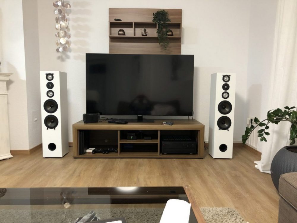

                                          Also die Idee, dass man die Lautsprecher beim Musik hören rausrollt, finde ich gut. Angenommen die Position am jeweiligen Ende des Sideboards klingt gut, hätte ich Mitte Lautsprecherbox zur Seitenwand ca.40cm. Wenn Kompaktboxen auf dem Sideboard stehen ca. 50cm. Das ist mir aber zu unflexibel. Der Hörabstand zum Sofa wäre ca. 3,5m.
                                          Irgendwie tendiere ich stark zur DuettaTop. Ich hätte wohl Angst, dass die L51 überfordert sein werden und kaputt gehen. Wobei die BlueSBox 15 PC schon sehr laut war.. L51 mit doppeltem TMT wird wohl zu teuer.
                                          Verstärker habe ich einen Yamaha AX-870.
                                          Damals war ich von der Bluesmall sehr angetan und die Seitenwände waren weiter weg..

                                            Ok jetzt weiß ich, was ihr mit den 30qm meint. Wenn man das ganze rausschiebt sind die HighJack zu wenig. Also es wird wohl die Duetta Top. Erstmal im Kompaktbox Testgehäuse.
                                            Nun muss nur jemand meine alten kaufen wollen, dann gehts weiter 🙂

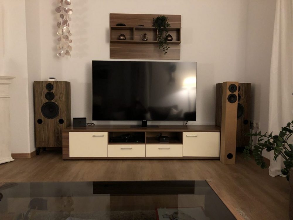

                                                              Ach wie schön die Diskussionen hier sind. Meine Frau und Freunde denken, dass ich verrückt bin. Ihr seid es dann also auch 😀
                                                              @Shamanic
                                                              Es sieht tatsächlich so aus wie bei mir. Den 25 SD 4 kenn ich nicht. Nur ein Quäntchen besser wird dem ER4 aber nicht gerecht oder? Aber von einer C52ACL würde ich auch nicht zur L52ACL wechseln.
                                                              @Kai
                                                              Ja ich will den ER4! 😀 Dann spare ich eben noch.
                                                              Ich habe noch etwas rumgeschoben und die SB23 klingt viel besser. Die Bassreflexrohre habe ich verschlossen. Guck Schülzken 😀
                                                              Mit einem anderen Sideboard könnte man sie noch enger zusammenschieben und bei einer L52ACL, kriegt man auch die 50cm Entfernung zur Seitenwand hin. Andernfalls wären es ca.30cm. Rückwand auch 30cm entfernt.
                                                              Nun muss ich also sparen und meine SB23 verkaufen. Irgendwie scheinen sie aber nicht so gut anzukommen. Abwarten.

                                                                    Hallo Alechs,
                                                                    hatten wir das nicht schon mal und am Ende bist du zur 23/3 zurückgekehrt? Eine Alternative wäre evtl ein anderes Gehäuse. Weniger totes Volumen etwas schmaler dafür etwas höher oder tiefer……
                                                                    Ich finde übrigens die Lautsprecher keines Wegs zu wuchtig….
                                                                    Volker
                                                                  • #54650
                                                                    Alechs
                                                                      Hallo Volker
                                                                      Schmaler würde viel Sinn machen. Dann kriege ich mehr Abstand zu den Seitenwänden, was man auch (leider) hört. Das nach vorne rücken hat auch was gebracht.
                                                                      Ich habe 10 Prozent in Erinnerung. Das wären 4cm von 40cm. 28cm wären gut. Aber ob das geht?

                                                                          Hallo Alechs,
                                                                          jetzt bist du soweit. Du möchtest den ER4 in der L 52 ACL.
                                                                          Dann Gratulation zu der Wahl!
                                                                          Alles richtig gemacht.
                                                                          VG Rundmacher
                                                                        • #54652
                                                                          Alechs
                                                                            Nun hör doch auf und mach mit 😀
                                                                            Backup Plan

                                                                              Man könnte  einfach ein Probegehäuse zusammenschrauben und eine andere Gehäuseform ausprobieren.  Die Line52 ACL läuft ja nicht weg, wobei ich als weitere Vorschläge da die Doppel7 und auch die gute alte Kera 360.1 und 360.2 in den Raum stellen möchte….
                                                                            • #54656
                                                                              Jürgen
                                                                                Hallo Alechs,
                                                                                wenn Du unbedingt den ER4 haben möchtest da nimm ihn.
                                                                                Wenn Du jedoch den Klang der SB23/3 in der alten Wohnung als ausreichend empfunden hast nimm den Ratschlag von Udo an.
                                                                                28 cm Breite, 100cm Höhe, 23cm Tiefe, das Ganze beim Hören an die Vorderseite des Sideboards rücken.
                                                                                Das Ganze als Spanplatte zusammenkloppen und die Technik rein dann sollte der Klang so sein wie  in der alten Wohnung. Verkaufen kannst Du immer noch wenn Du einen Abnehmer findest in diesen Zeiten.
                                                                                LG Jürgen

                                                                                    Alex & Kollegen, eine sehr spannende Diskussion mit unerwarteten Drehungen.
                                                                                    Fachlich ist das Bild doch sehr sehr gut ausgeführt.
                                                                                    Mal sehen, wo Deine Entscheidung führen wird 🙂
                                                                                    VG, Jo

                                                                                        • #55005
                                                                                          Alechs
                                                                                            Es wird besser 😀
                                                                                            Muss das neue Sideboard nur etwas schicker machen. Platz hab ich nun aber mehr. Trotzdem bollert es. Sie sind einfach zu groß
                                                                                          • #55010
                                                                                              Moin Alechs. Dass es immer noch bollert, macht mich stutzig. Ich traue mich ja fast nicht. Aber…..: Hast Du mal die Klangeinstellungen des Yamaha und ggfls. auch die der Quellen geprüft?
                                                                                              Ansonsten bin ich bei Udo bzgl. der wesentlich schmaleren Gehäuse.
                                                                                            • #55012
                                                                                                Servus Alechs,
                                                                                                hast Du schon mal die Reflexöffnungen verstopft, erst eins pro Seite, dann alle. Dann muss der Bass schlanker werden.
                                                                                              • #55013
                                                                                                Alechs
                                                                                                  Der Gedanke kam mir heute auf der Heimfahrt. EQ steht auf flat und der Verstärker auf „pure direct“. Ich probiere die Tage aber mal einen anderen aus.
                                                                                                  Bassreflexrohre sind mit Socken verschlossen.
                                                                                                • #55017
                                                                                                    Hallo Alechs,
                                                                                                    mir fällt noch ein, die Polung des TT zu überprüfen, als reine Vorsichtsmaßnahme halt.
                                                                                                    Nicht dass der andersrum mitspielt, und somit eine andere Klangcharakteristik im Übernahmebereich zum MT entstehen lässt, als kontruktionsmäßig vorgesehn.
                                                                                                    Als letztes Mittel die Klangregelung des Yamaha nutzen und Bass raus. Den Gedanken, dann ist ja die Wiedergabe vrfälscht, habe ich vor kurzem aus dem Kopf gekriegt.
                                                                                                    Was hilft der Glaubensatz weiter, wenn´ s einfach beschi..   klingt?
                                                                                                    Alle Aufnahmen müssen durch irgendwas technisches vorher durch, der Orginalklang entsteht nicht in Deinem Wohnzimmer.
                                                                                                    Wenn schon DSP, Equalizer-, Einmessprogramme diskutiert wurden, dann darf der brave Bassregler auch mal genannt und benutzt werden.
                                                                                                  • #55019
                                                                                                    Alechs
                                                                                                      Also die Prinzessin funktioniert auch nicht. Alter bollert es bei “hey now von london grammar”, obwohl es nun 50cm bis zur Seitenwand sind. Wirklich schade, denn die Linie 74 wäre sehr interessant gewesen. Ich muss aber dazu sagen dass sich die SB23 nicht hinter die LP verstecken muss. Wie soll sie es auch machen? 😀
                                                                                                      Die Leihgabe macht das ganze nun aber einfacher. Doppel 7, Kera 360.2 etc. fällt alles raus. Es muss was kleines sein. Und am Verstäker kann es nicht liegen. In der letzten Wohnung hat doch alles geklappt. Irgendwas stimmt mit meinem Raum nicht. Neben dem linken Lautsprecher ist übrigens ein ungenutzter Kaminschacht..

                                                                                                          Ich habe heute wieder little Princess und SB23 verglichen und die SB23 ist durch das geschlossene Gehäuse etwas gefälliger. Die LP bollert und drückt noch mehr. Woran kann es wohl liegen? Vielleicht liegt es am Boden, denn rumrücken bringt noch nicht viel. Ganz nah an die Rückwand ran oder 50cm entfernt, bringt nichts. Auch wummert es im ganzen Raum.
                                                                                                          Ich habe 6mm klick Vinyl auf Fliesen gelegt. Vielleicht schwingt da was mit?
                                                                                                          https://www.acoustic-design-magazin.de/2020/03/15/lautsprecherboxen-vom-altbau-boden-entkoppeln/
                                                                                                          Die Kurzanleitung der “Vibrochecker-app” sagt dass man das Smartphone auf den Gegenstand legen soll. Das kam dabei heraus.
                                                                                                          Was genau es bedeutet, muss ich nachfragen bzw. ob ich auch anders messen muss. Das geht aus dem Artikel nicht hervor
