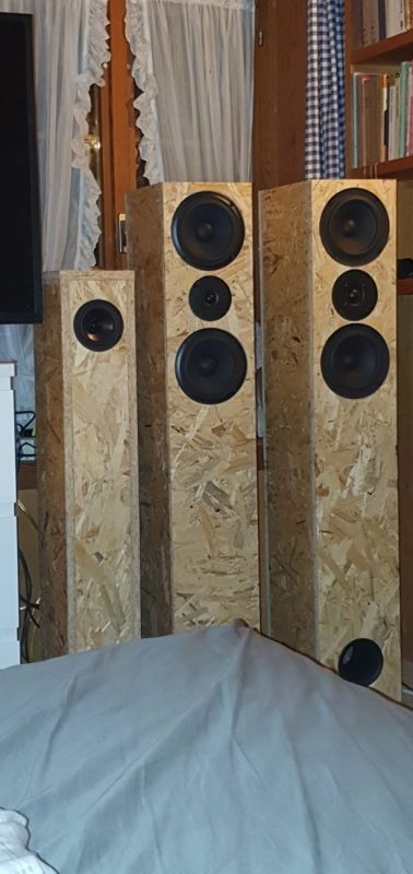

                                                    lusteri
                                                      Eigentlich wollte ich mit einem ersten Zwischenbericht noch warten bis ich mindestens die SB30 fertig gestellt habe. Ich hätte auch nicht gedacht dass mein Vorhaben überhaupt auf Interesse stösst.
                                                      Also hier mal die ersten Laienhaften Bemerkungen. Ich wurde in diesem Thread mal gefragt weshalb ich überhaupt eine Needle baue und was ich damit will. Seit die U_Do 52 spielt weiss ich weshalb ich dies gefragt wurde, trotzdem würde ich es wieder tun. Ich sehe die Needle als sehr guten kleinen Lautsprecher, aber als Laie den Unterschied zu einer sehr günstigen U_Do52 ACL zu hören ist schon genial und macht Lust auf mehr.
                                                      Was ich mir überhaupt nicht vorstellen konnte, war dass ich eine Veränderung wahrnehmen kann während sich die Box einspielt. Erstaunlich was sich da in den ersten Stunden Nutzung der Lautsprecher tut.
                                                      Und zur ForFun, sie tut was in Ihrem Namen steht, unterhält mich wenn ich draussen bin.
                                                      Und für die die gerne Bilder sehen noch einige Impressionen vom Bau. Ich verwende einen PU-Schaumleim und ich habe in eine günstige Flachdübelfräse investiert damit mir die Brettchen beim verleimen nicht verrutschen können. Was ich unbedingt noch brauche sind mehr und grössere Schraubzwingen.
                                                      Pascal

                                                                                                Ich melde mich ein letztes mal für heute. Nachdem die SB30 heute den ganzen Tag mehr oder weniger unbeaufsichtigt gespielt hat hab ich mir eben noch Pink Floyd Wish you where here (natürlich, ebenfalls seit heute, in Masterqualität) angehört. Das von mir beschriebene Wummern hat sich in zuzuordnente Basstöne verändert. Irgendwie erinnert mich dies an den Faden von Timm “SB18-klingt dumpf”. Hatte ich (wir) einfach zu wenig Geduld und die Chassis mussten sich zuerst einspielen? Kann ein frisches Chassis diesen Eindruck vermitteln oder hab ich mir die Lautsprecher nun einfach schön gehört?
                                                                                                Im Moment hab ich zumindest das Gefühl ein Musiksystem zu besitzen was ich bis anhin in dieser Qualität noch nie hatte.
                                                                                                Selbst dem Amp an dem ich vor Stunden noch stark zweifelte, glaube ich eine zweite Chance mit akurater Stromversorgung zu erlauben.
                                                                                                Sicher nicht für die oberste Etage, aber es liegt definitiv nicht in meinem Rahmen sämtliche Räume mit dem feinsten vom feinen auszustatten.
                                                                                                <p style=”text-align: left;”>@shamanic, Dein Vorschlag geht meiner Meinung nach in die falsche Richtung. Zuspieler und Lautsprecher sind DIY, dann sollte sich meiner Meinung nach auch der Amp in diesem Feld bewegen. Sei es als guter gebrauchter “good old hifi” oder eben als (Teil-)Eigenbau.</p>
                                                                                                Es wurde trotz getippsel auf dem Handy wieder etwas länger  als ich dachte, ich entgleite mit “The Wall” in die Nacht und in eine neue Woche. Noch nie habe ich mit so einer Freude zu Hause Musik gehört.
                                                                                                Pascal

                                                                                                lusteri
                                                                                                  Hier noch das aktuelle Trio in ungeschönter Form
                                                                                                • #56358
                                                                                                    Moin moin,
                                                                                                    Cool wie es voran geht!
                                                                                                    Hast du mal testweise die Lautsprecher nen Meter nach vorn gezogen? Ist das wummern überall im Raum oder nur an deinem Hörplatz? Mal einen anderen Raum ausprobiert? Kann viel mit der Aufstellung zu tun haben.
                                                                                                    Amps für die etwas niedriger priorisierten Räume könnte hier was dabei sein
                                                                                                    https://www.acoustic-design-magazin.de/Lautsprecher-selber-bauen/Thema/class-d-session-mit-roger-und-simpsi
                                                                                                    https://www.acoustic-design-magazin.de/Lautsprecher-selber-bauen/Thema/class-d-session-mit-roger-und-simpsi/
                                                                                                    Beim Amp Selbstbau kann man auch ne Stange sparen, nach meinem bisherigen Hören allerdings deutlich weniger als beim Lautsprecher.
                                                                                                    Udos Bausätze halten locker mit Fertigwaren zum 5-10fachen Preis mit.
                                                                                                    Alte Faustregel (was auch immer die taugt) sagt: Verstärker sollte grob die Hälfte der Lautsprecher kosten.
                                                                                                    Bei der SB30 denke ich ein Fertigpaarpreis von 2000-5000 Euro würde je nach Gehäuse und Marketingaufwand verlangt
                                                                                                    Sprich auch ein Stereo-Verstärker mit UVP 2000€ ist nicht völig daneben…
                                                                                                    Klar ist das ein krasses Gefälle im Preis, da guckt man lieber nach den Perlen die günstiger sind, aber auch ein selbst gebauter Symasym kann mit edlen Teilen schnell jenseits der 500 landen, viel Arbeit und nötiges Grundwissen vorausgesetzt.
                                                                                                    Ich denke, find erst mal ne solide Zwischenlösung als Verstärker, damit genießt Du deine vesch. Kreationen mal ne Zeit, lerns sie und deine Räume sowie Vorlieben kennen.
                                                                                                    Wenn du dann in nem halben Jahr zum alten Hasen geworden bist und auch Deinen endgültigen Favoriten bzgl. Lautsprecher gefunden hast, dann kannst du auf die .suche nach dem für Dich passendsten Verstärker gehen.
                                                                                                    Die Nuancen sind feiner, aber auch hier ist viel Geschmackssache dabei.
                                                                                                    Den Artikel Linie 54 nach Göttingen – Projekt Isolde
                                                                                                    Kennst du? Da steht auch ne praktische Erfahrung bei der Verstärkersuche drin.
                                                                                                    Geht mir hier mehr um den Weg als ums Ergebnis
                                                                                                    Weiter frohes forschen! Top Aktion
